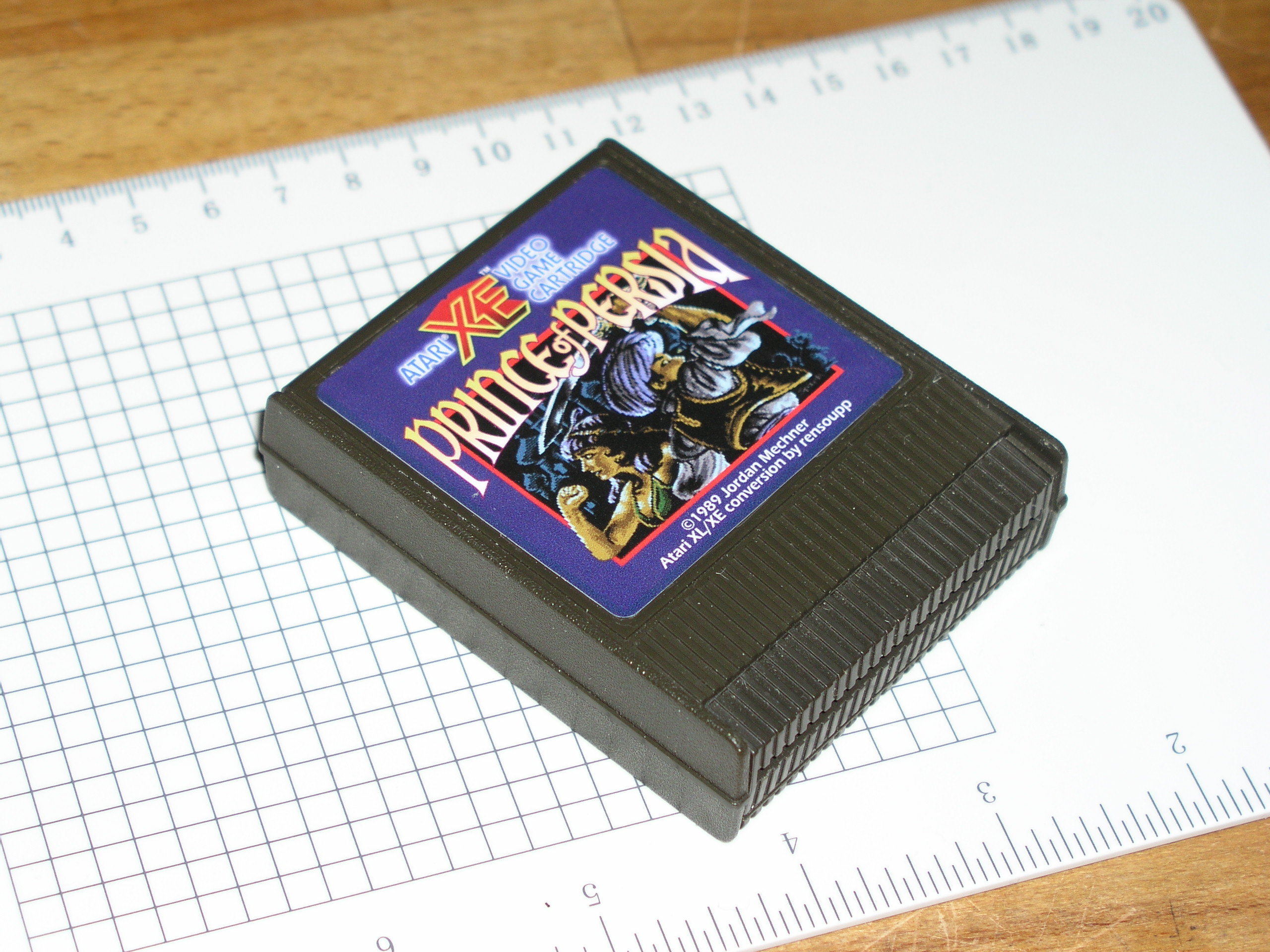

Die Aufkleber sind heute auch gekommen:
Das ist fast wie Weihnachten und Ostern zusammen:
Etwas besser sähe es vermutlich in einem XE-Cart-Gehäuse aus; das wäre jetzt aber jammern auf hohem Niveau... 😁
Wer Interesse an einem Aufkleber hat: https://abbuc.de/forum/viewtopic.php?p=2391#p2391
Danke für die Hilfe,
Da ich für den XE-Design Aufkleber auch gerne ein XE-Style Modul hätte, habe ich mir ein Modul von sikor mit grauem Gehäuse besorgt.
Bestückt ist das Modul mit einem 39SF040 (4 Mbit / 512 kbyte).

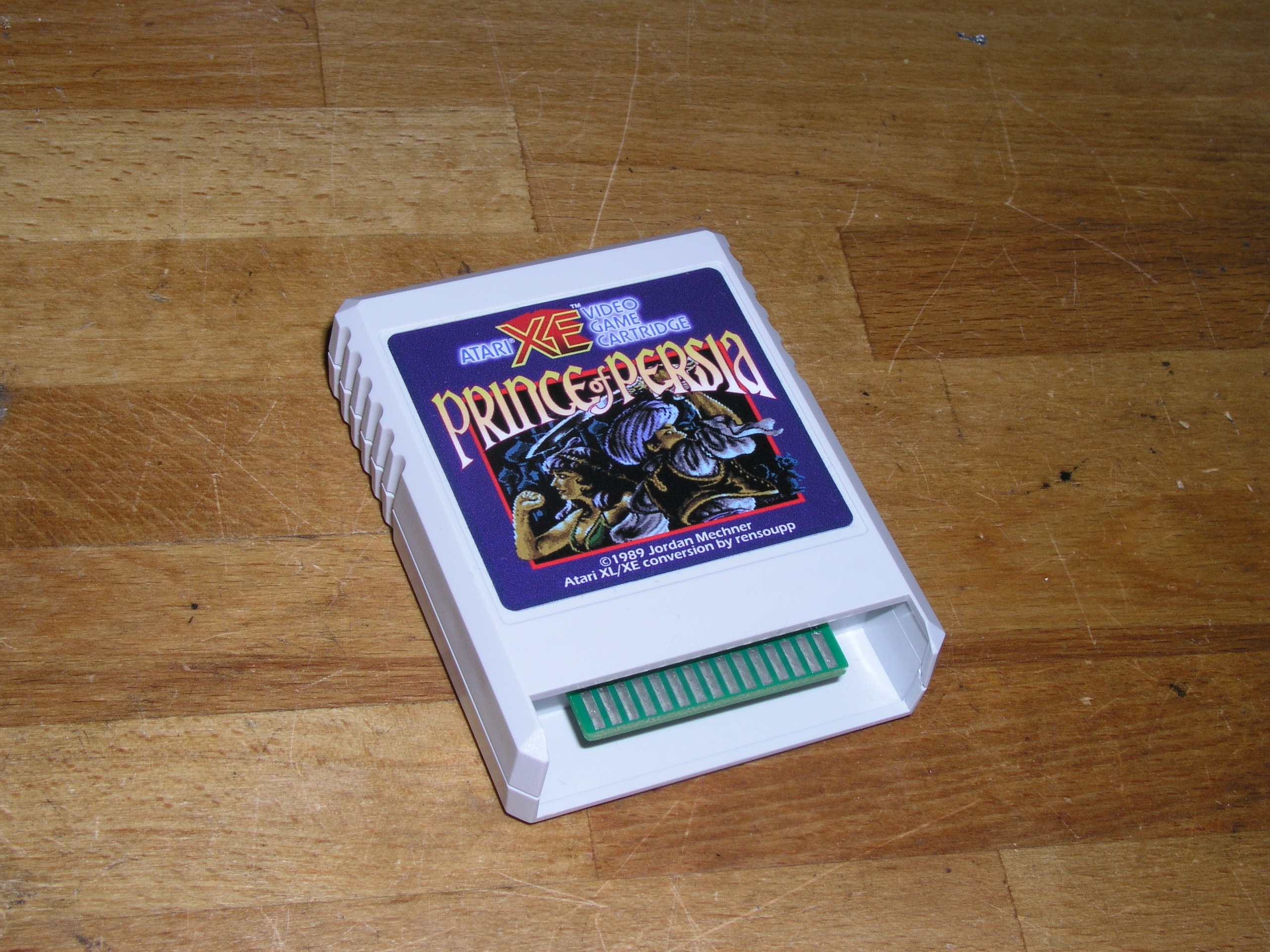

Ich habe mir inzwischen mit Hilfe von FredM und SikorSoft ein XE-Style-Modul bauen können:
Da kommt der Sticker deutlich besser zur Geltung wie auf dem dunkel-braunem Gehäuse.

Das Gehäuse habe ich bei Sikor bestellt... das sieht nicht nach 3D-Druck aus; dafür ist die Oberfläche meiner Meinung nach zu perfekt. 😉
Zumindest kenne ich keine 3D-Druckteile die so glatt sind. 😁
Sikor lässt die Modulgehäuse im Spritzgussverfahren herstellen. Genau so wie die SIO Buchsen die er verkauft.

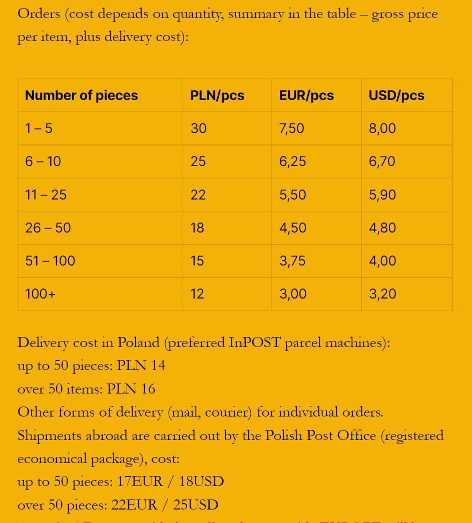

Habe die Seite zum Bestellen der Gehäuse gefunden:
http://sikorsoft.waw.pl/en/cartridge-cases/
Der Preis von 7,50 Euro für ein Modulgehäuse ist wirklich fair, aber die Versandkosten schrecken mich ab, da für ein Modul dann 17 Euro Versand zu zahlen?
Ich drucke mir die Tage ersteinmal ein Gehäuse und entscheide dann, ob es mir das Wert ist 🙂

Habe das jetzt nicht so mitverfolgt, aber das wäre vielleicht ein Thema für den Shop?
Wenn man da z.B. mal 50 Stück ordert, käme man dann auf einen Einkaufspreis von 4,84€ (4,50€ + 0,34€ Versand) pro Stück.
Das klingt doch sehr attraktiv, finde ich 😉 .

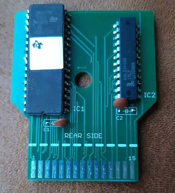

Erm me? 😀 and no.
I ordered a nice stack of PCBs to make cartridges (China). All designed by Nir and fit in the original Atari 8-bit cartridge shells (400/800 and XE). I do 3d print the cartridge case shell for myself, they are less nice but a lot cheaper.
I use an Eprom burner to make the Eprom and Gal chips. So these are not reflashable cartridges (okay... you can desolder the Eprom, erase it with UV-light and burn them again 😉 )
I cannot sell these cartridges as PoP is still a protected property of Ubisoft.

I know, I have a test-cartridge with a socket 😀 But when I make a cartridge for myself (or for a friend) I don't use a socket. We put a nice label sticker on the case and then that cartridge will be for that game forever 😀
People always think that making your own cartridges is very difficult and expensive, but it is not. The cost price for the PCB and the parts is just around 5 euros. Of course excluding cartridge case, label, packaging, manual, programmer and so on 😉 )

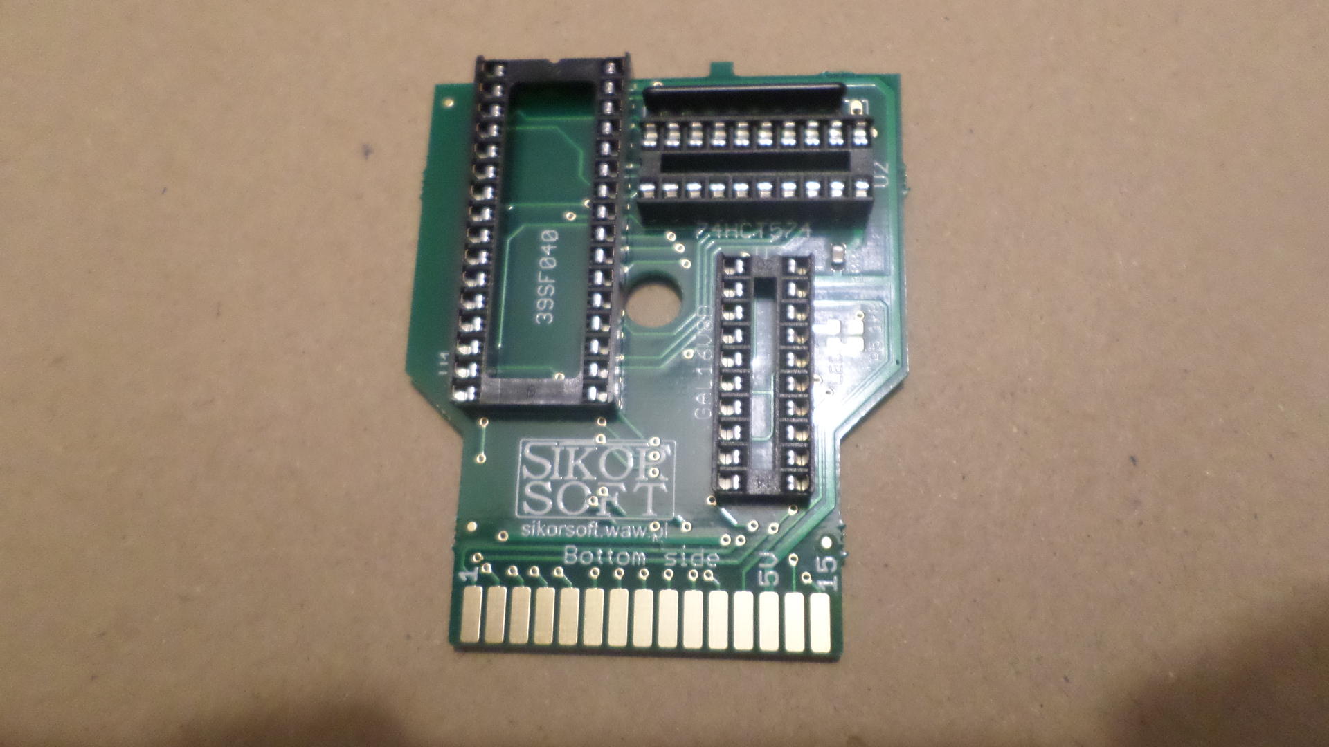

Ich möchte mir auch ein PoP-Modul zusammenbauen.
Den Aufkleber habe ich ja schon mal 🙂
Das Modulgehäuse würde ich gerne von Sikor nehmen (die helle Version), auch das PCB for cartridges.
http://sikorsoft.waw.pl/en/pcb-for-cartridges/
Läßt sich darauf aufbauen? Wo bekommt man die benötigten Eproms und Chip`s dazu???
... usw...
Gruß Andreas
Was Du benötigst:
1x 39SF040 4MBit (512kx8 Bit)
1x 74HCT574
1x GAL16V8D
Den 4Mbit-EPROM und den 74´er bekommst Du z.B. bei Reichelt, den GAL bei Ebay (siehe hinterlegte Links)
Danke für die Links, das ist sehr praktisch! Habe mir die Sachen gleich bestellt. Ist noch alles zu bekommen.
Jetzt benötige ich nur noch das PCB for cartridges und das helle Gehäuse von Sikor Soft.
Falls da noch weiteres Interesse besteht, könnte ich eine Sammelbestellung bei Sikor organisieren...
Andreas
